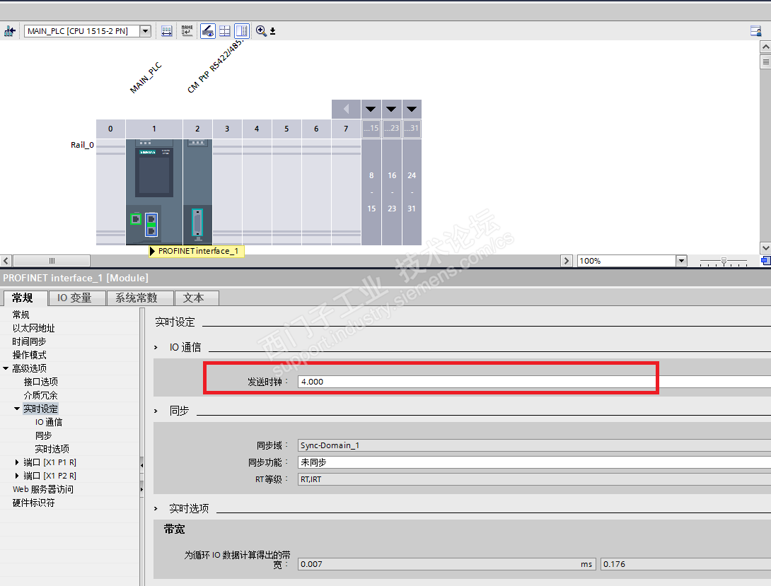

  1. 在1500的PN端口设置的发送时钟是不是此Profinet网络的通讯周期?如下图:
    此项目实际设置为 ‘发送时钟: 1ms(默认值)’。
    在线监控时,发现CPU的循环时间大体为5ms,远远慢于PN端口的发送时钟。这样会有什么问题吗?
    是不是CPU在每个周期开始读取输入数据时,是由一个缓冲区读过来的,而profinet网络只是负责把来自其他IO从站的数据放到这个缓冲区里?这样Profinet放数据的周期是1ms,而CPU读取数据的周期是5ms,输出数据是类似?

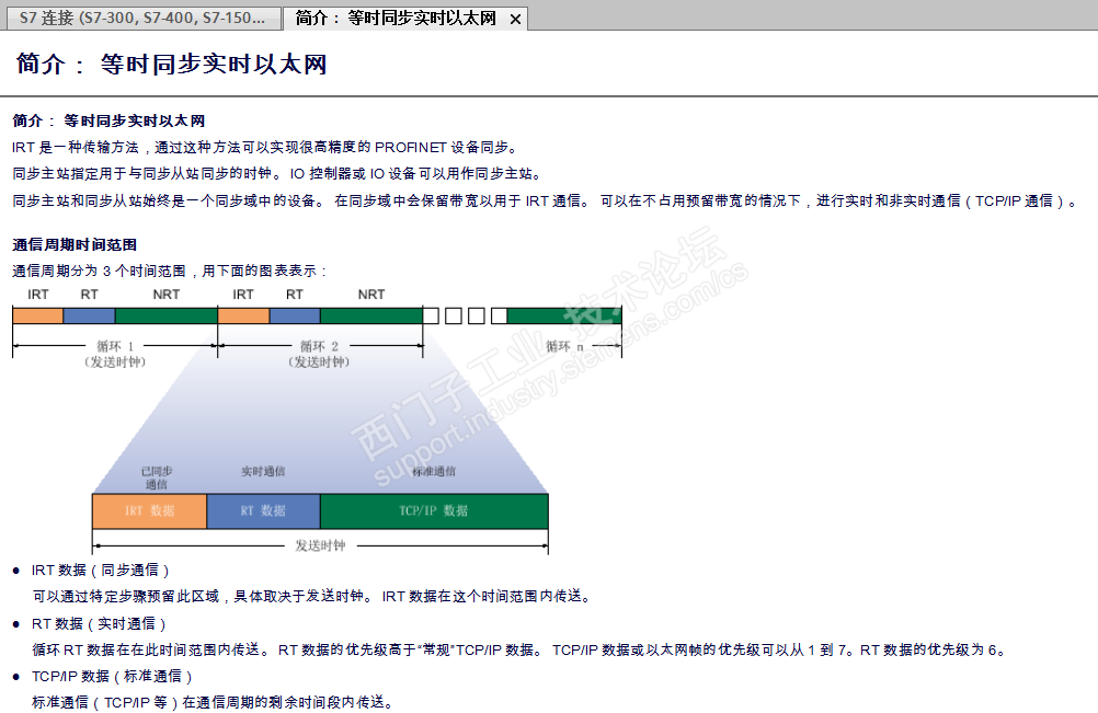

  2. 下图是TIA帮助文档里给出的Profinet通讯周期图,
    如果在Profinet网络中添加ET200SP从站,那1500与此从站的通讯是不是属于每个周期的RT通讯的一部分?(假设没有组态IRT)
