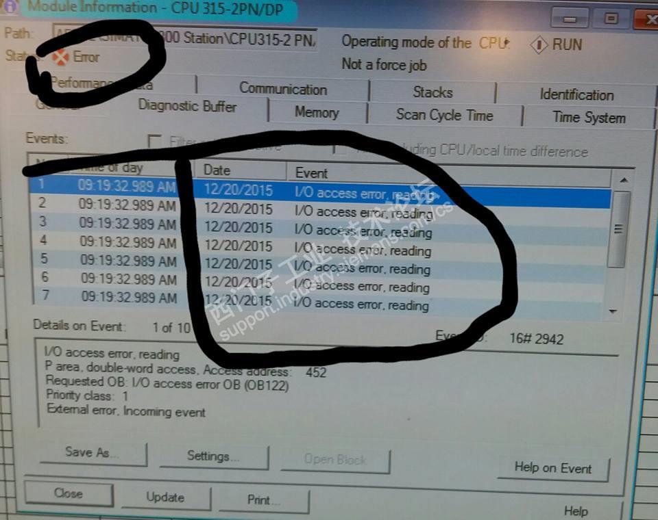

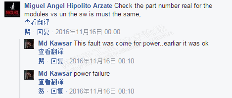

突然想起我在facebook看到一个人的故障跟你一样。但是我没有问他怎么解决的,现在找到了哈
人家最后是电源问题。
