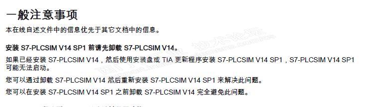

自述文件里有说明,安装PLCSIM V14 SP1前需先卸载PLCSIM V14,否则会造成无法启动
