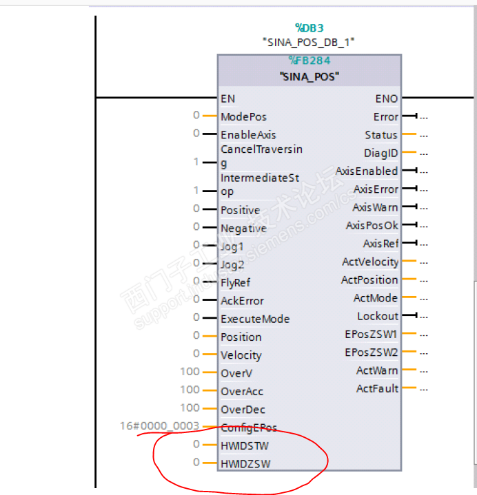

回复:1500通过FB284与多个V90进行EPOS控制
shine
    8803
    39
    159
注册时间:2003-06-06
发布于 2017-04-19 16:54:58
设备组态中添加V90,分配报文后,每台控制器都有其各自的硬件标识符,通过这两个参数进行区别不同电机。每个V90调用一个FB,填入对应的硬件标识符
