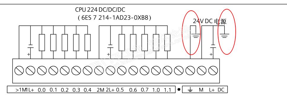

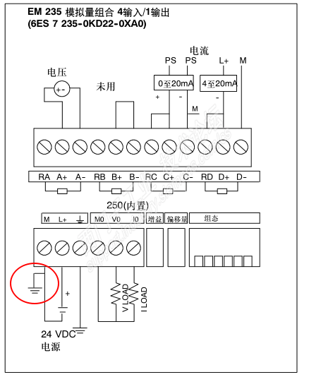

     EM235模块接0±5V的电压信号,该信号来自一个测量放大器(将0-60mv信号转换为0±5V),结果柜子在现场出现了很明显的干扰,测量值漂移。模拟采样线不长,采用的屏蔽双绞线,且单端接地。
    出现问题后,查阅文档,文档说 连“接传感器输入的负端与模块上的公共M 端以补偿此种波动。(但要注意确保这是两个电源系统之间的唯一联系。) ”
    在我们柜子里,PLC和24V开关电源都有做良好的接地,M没有接地,在现场,我们将模拟量采样线的负极接地后,该问题就解决了,我想问的是,将负极采样线接地和接模拟量模块的M端 有什么区别? 哪个是等电位处理?如果将负极采样线接到M,两个不同电压等级的负极接到一起没有问题吗?
     打电话问过西门子客服,客服说建议还是将负极接到M,可是我为什么我那样做问题也解决了,哪个才是正确的做法?
    看S7-200的手册里无论是CPU本体还是EM235模块,都有两个接地标志,想问一下公共端M的接地标志是什么意思?是指24V开关电源负极接地吗? 但是我不明白图示中的两个接地有什么区别?
