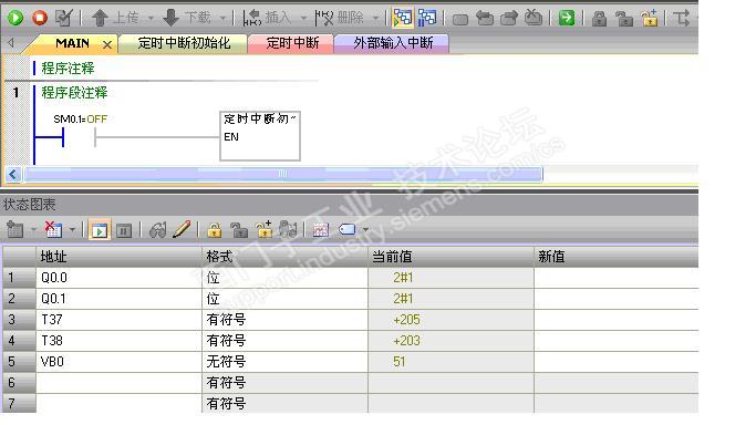

中断设置10S,按200mS中断累加50次再执行:
造成接通时间上的差异是中断调用时与主程序的周期差异。
