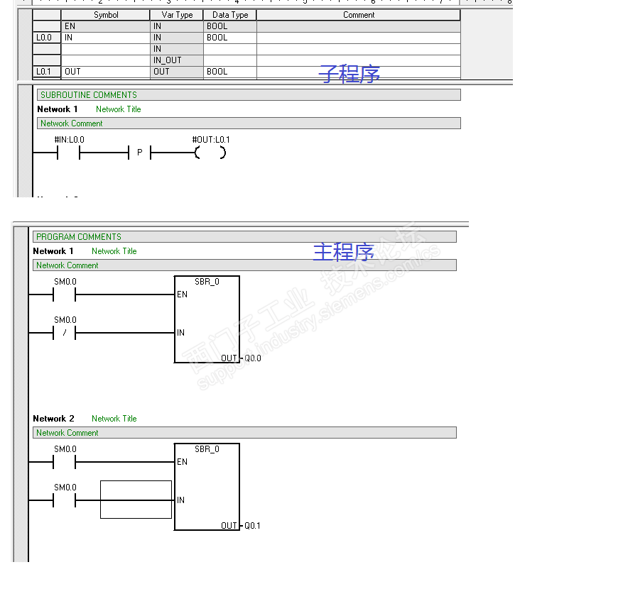

本来想写I0.0,I0.1,当I0.0为0,I0.1为1时的情况,我只是偷个懒,直接写了SM0.0的NC和NO。
SM0.0并没有什么特殊的,只是一个一直为1的信号
你的那个帖子看了,你第一个例子的解释还是有问题的,问题不是因为SM0.0特殊,而是因为上升沿指令第一次被扫描是不做检测的,所以你检测不到。如果你在主程序中这么写
LD SM0.1
S M0.0,1
然后中断中把SM0.0改为M0.0 ,也还是一样的结果

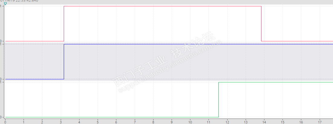

所以,在中断中可以使用边沿指令,但是中断的执行是需要事件触发的,事件的发生不全是程序可控的,导致的是本次扫描和上次扫描的间隔不确定,而这中间的信号的变化就不能被检测到了。
这是定时中断10s周期的截图:三条曲线分别是M0.0,Q0.0 Q1.0
也是因为同样的原因,在多次调用的子程序中使用边沿指令也会引起问题
举个例子,看看下面程序的Q0.0 和Q 0.1的状态如何,再分析分析为何会出现这个现象
LD SM0.1
S M0.0,1       //这个M0.0被置位为ON
然后中断中把SM0.0改为M0.0 ,也还是一样的结果,
是这样?
我改过,结果是不一样的。
