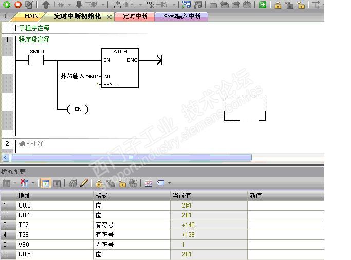

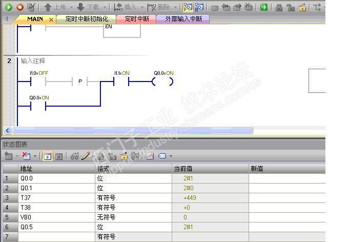

我在200 samrt I0.0外部中断测试时发现一个问题。
假设,调用I0.0上升沿中断(中断事件0)
外部中断执行后,不执行Q0.1的输出。
取消上升沿的结果:
改为下降沿中断:
造成上升沿中断无效,下降沿中断有效可能的原因还是plc的工作机制引起,当按下按钮(I0.0)后激活外部I0.0的上升沿中断,而I1.0的数据还在采集阶段没有进入到cpu,当plc进入到cpu处理时,外部上升沿中断已经离去,故无法实现。
我实际连接外部上升沿中断、下降沿中断均与I1.0是同一个按钮触点。
