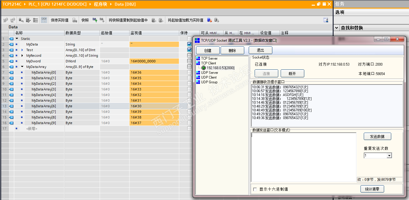

以下是引用LeeWheel在2017-04-20 10:52:37的发言 >
结果一样的,顺序是乱的,且数据变化之后各个位置的数据也是不唯一的,如果一直发相同的数据各个数据位置是唯一的,但是第三方设备可是测量设备,数据一直在刷新变化的。
https://support.industry.siemens.com/cs/document/19033929/%E9%80%9A%E8%BF%87tcp%E5%8D%8F%E8%AE%AE%EF%BC%8C%E4%BC%A0%E9%80%81%E5%85%B7%E6%9C%89%E5%8F%AF%E5%8F%98%E6%B6%88%E6%81%AF%E9%95%BF%E5%BA%A6%E7%9A%84%E6%95%B0%E6%8D%AE?dti=0&lc=zh-CN
