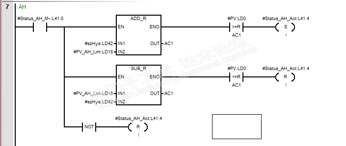

这个2°就是一个模拟量的滞后参数hys。
Pv >= sp+hys 置位,pv<=sp - hys时复位。
模拟量监视经常用到这个参数。
下面程序只是举例说明,并非按你的描述的逻辑过程编写
