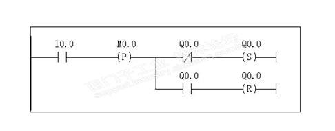

以下是引用三家巷在2017-04-20 21:41:51的发言 >1楼
单键启停梯形图
这么多点赞的...这明明是错的
可以是这样的
