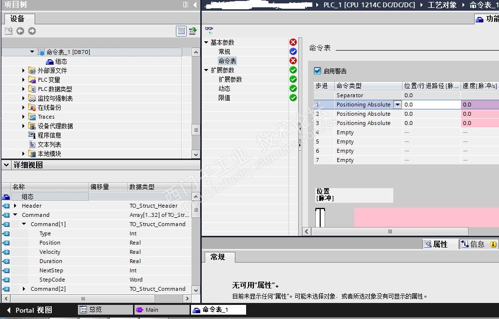

谢谢,看到了,但在命令表不能以变量赋值的,有Command[1],[2],[3]里面的变量可以赋值,但命令表那边怎样来解决?
以下是引用pkh2006在2017-04-20 19:57:53的发言 >:不好意思啊,这个功...
引用详细内容:
不好意思啊,这个功能平时基本没客户问,所以关注不够。
刚才又看了一下,应该是能实现变包络的。
在命令表的DB块里的COMMAND这个数组里存的就是这个包络,每个包络都是一个TO_Struct_Command类型。
个人建议小改参数,大改怕命令表不对了就直接报错了。
这应该是不行的
就和S7-200(SMART)的运动控制向导一样,只能填数值,如果想变数值的话就要改数据块
