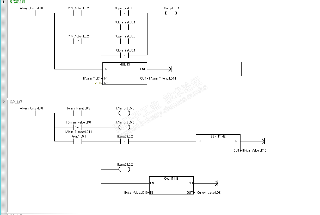

我第一次使用200PLC,下面是报警功能块,还没有上机测试,不知道这样写可不可重复调用。主要担心temp1、temp2等零时变量在重复调用时会不会有冲突?
请各位大虾不吝赐教,多谢各位了!!
