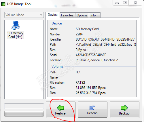

楼主的这一步利用此软件可以更简单一些
一、首先要制作eboot系统启动U盘
只要将镜像文件恢复就可以了:
1.
2.点RESTORE
3.
选择要RESTORE的镜像文件
