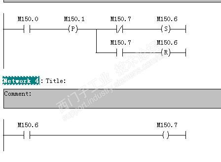

在楼主原来的思路上应该这么改就行了;M150.0为启动按钮,M150.1为上升沿的检测,M150.6为一个中间变量,M150.7为最终的输出信号;
