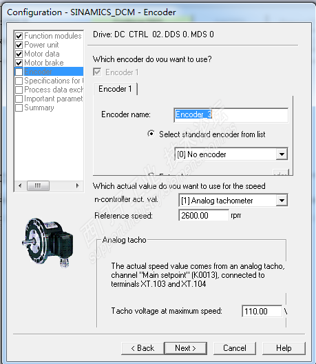

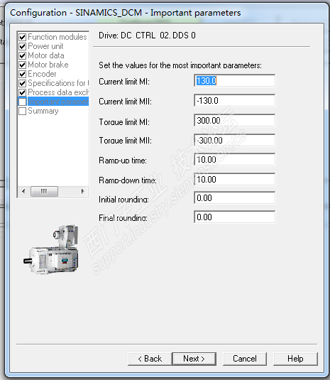

 6RA80  1.3版固件。使用SCOUT 优化驱动:1,恢复出厂设置 2,使用配置向导设置电机参数,无弱磁  3,重新配置了报文,电机启动信号关联。然后开始优化,设置P50051=24,报F60050,故障值101。平时少用直流,直流调试不熟悉。注:101: 在确定励磁回路电阻 Rf 时达到了 αG 整流角限幅。
