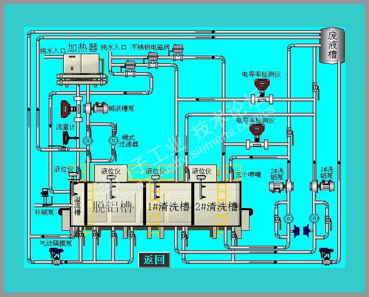

全自动洗铝槽控制画面
  1. 一级自动控制脱铝浓度,PID控制浓度自动添加浓碱
  2. 两级自动控制清洗槽浓度,PID电导率检测浓度高放水并添加纯水。
