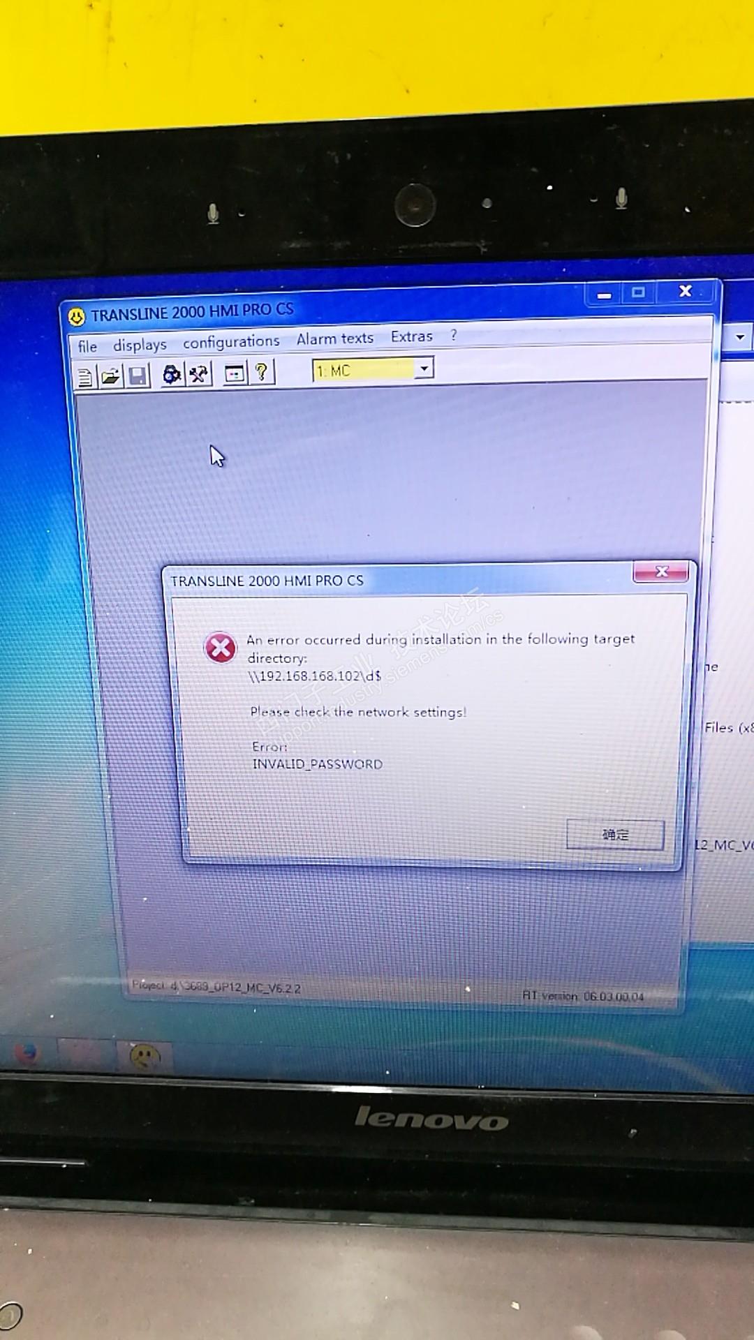

 感谢A侠的HMI PRO CS 和RT 软件和教程。
在经历10多天的研究下终于发现,在对PCU50 也就是NT4.0的老版840D上传HMI工程的时候,你的PC机无法在WIN7下用HMI软件进行上传,会出现
这样的报警。
原因是因为WIN7兼容性的关系,无法对NT4.0系统进行网络访问,即使你拿到了管理员权限,设置在固定的网段也没有办法解决。(你可以PING到PCU,但是无法网络访问。)
今天尝试在XP系统下再次上传HMI工程一次性成功。困扰我半个月的难题终于得到了解决!
再次感谢!
备注:机床一定要整盘备份,防止硬盘损坏!!!!!!!!!!!!!!!!!!!!!!!
