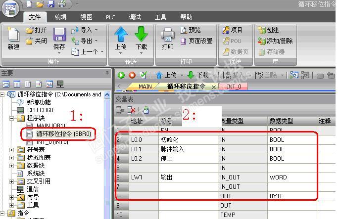

1)  打开软件编辑器,在子程序中右键重新命名“循环左移位子程序”,打开变量编辑器,定义事先计划好的根据具体控制要求的一些局部变量,变量类型及数据类型,图示:

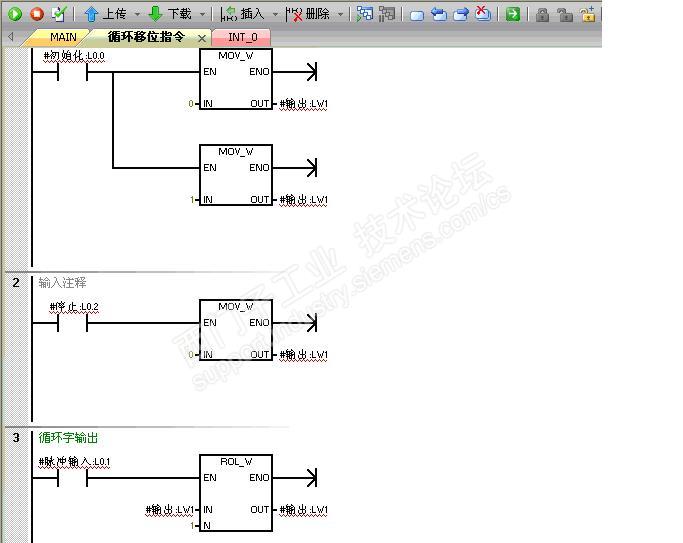

2)  在该子程序编辑区,编辑这个循环左移位控制程序。
2.0)初始化数据,并定义启动移动1位的准备初值;
2.1)设置该循环左移位子程序停止输出;
2.2)编辑执行循环左移位指令;
上述几步可以循环进行定义、修改局部变量的输入、输出、输入_输出、内部临时变量,以达到带功能参数子程序多次调用的要求,“L”局部变量存储区地址系统会根据用户定义的数据类型自动生成数据地址号,对于寻址可以是位、字节、字、双字、字符串等,最大64个(其中4个归系统自用)字节接口数据范围,最大接口参数允许建立16个输入或输出参数。

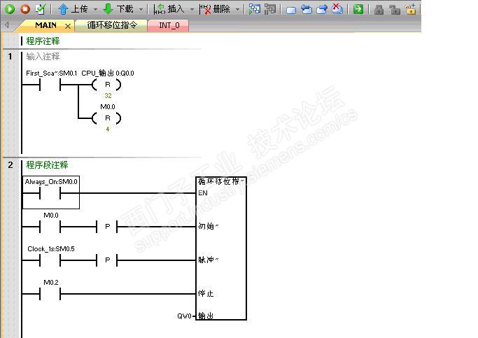

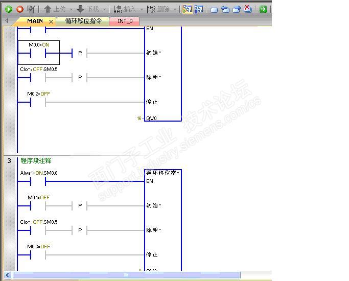

3)  在主程序编辑区,首先初始化大致所使用到的一些地址区,当然在后续的编程过程中可以做适当的修改,然后就是调用自己编辑后的子程序,先插入一个试试程序的运行情况,并按子程序的数据类型,填入实际地址(参数)图示:
将程序编译、保存、下载到plc,运行plc后,启动M0.0控制位,让程序循环,看输出QW0的状态运行如何,图示:
打开“状态图表”方便监控需要状态程序,能够按之前的控制思路循环左移,ok!

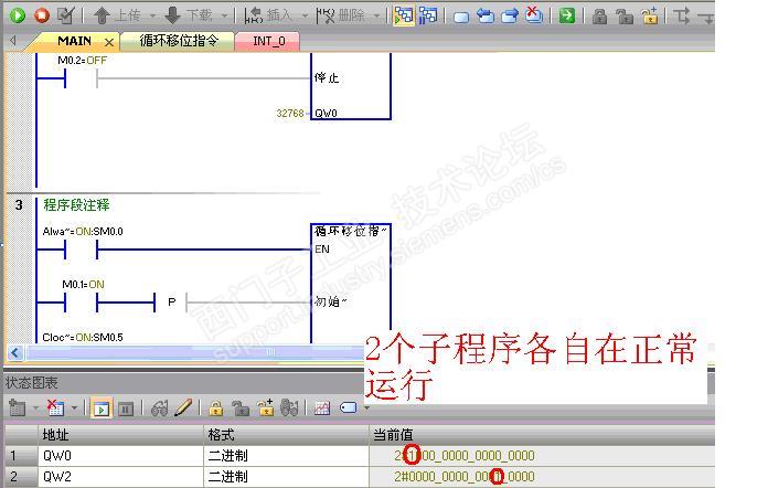

4)  再建拖拽一个子程序看看,是否能够正常运行,图示:
打开“状态图表”监控,图示:

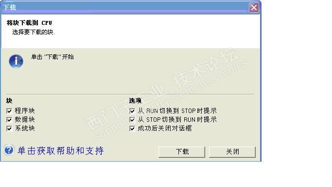

首先,我在调试时,因为是经常性地修改、完善程序,一些中间变量M的值会有“残存”在新的程序段中的可能(修改前的值保持到修改后),这个需要大家引起注意,我下载时“块”和“选项”均采用全部勾选的,使用程序的初始化相当重要,以免引起不必要的麻烦。图示:
