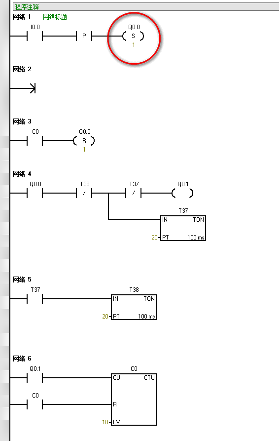

这个M0.0的作用究竟是什么?
电工老陈
    22
    19
注册时间:2017-04-04
这个M0.0的作用究竟是什么?
21195
26
2017-04-23 20:57:05
按照书上的程序《报警灯闪烁报警》输入,下载到PLC运行正常,但是不明白这个M0.0在这里的作用,把M0.0去掉直接置位Q0.0也能运行,请教,谢谢。
初级小白,高手别笑我。
