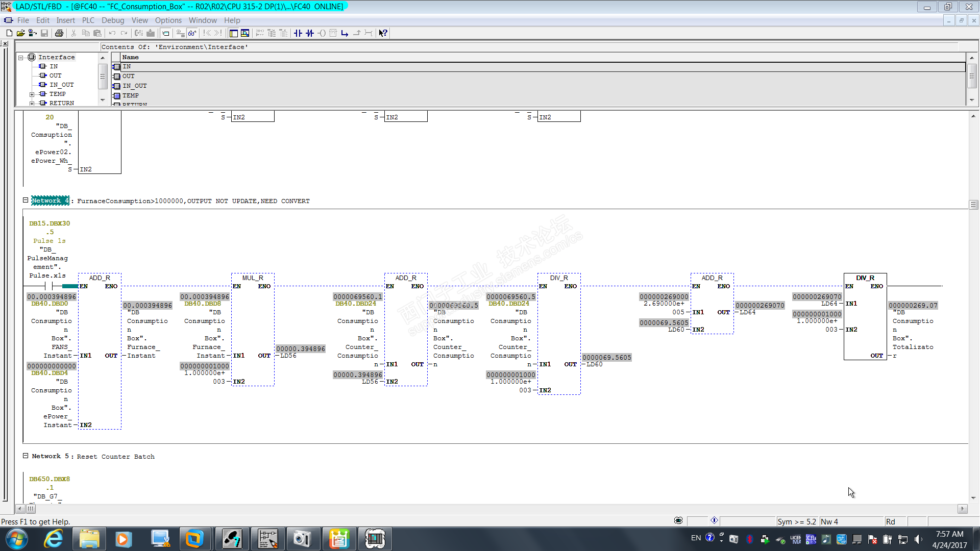

回复:S7-300浮点数加法指令的输出值不更新的原因
执着探路者
    648
    43
注册时间:2014-04-27
发布于 2017-04-24 08:00:11
5楼
以下是引用quiet在2017-04-21 16:32:05的发言 >3楼:比如123456789.1 加 1.0 这个1.0加上去没反应,你可以这样12345678910 加 100 ,这样就可以了。
按照3楼的方法,我重新修改了PLC程序,总功耗又可以刷新了。谢谢!
