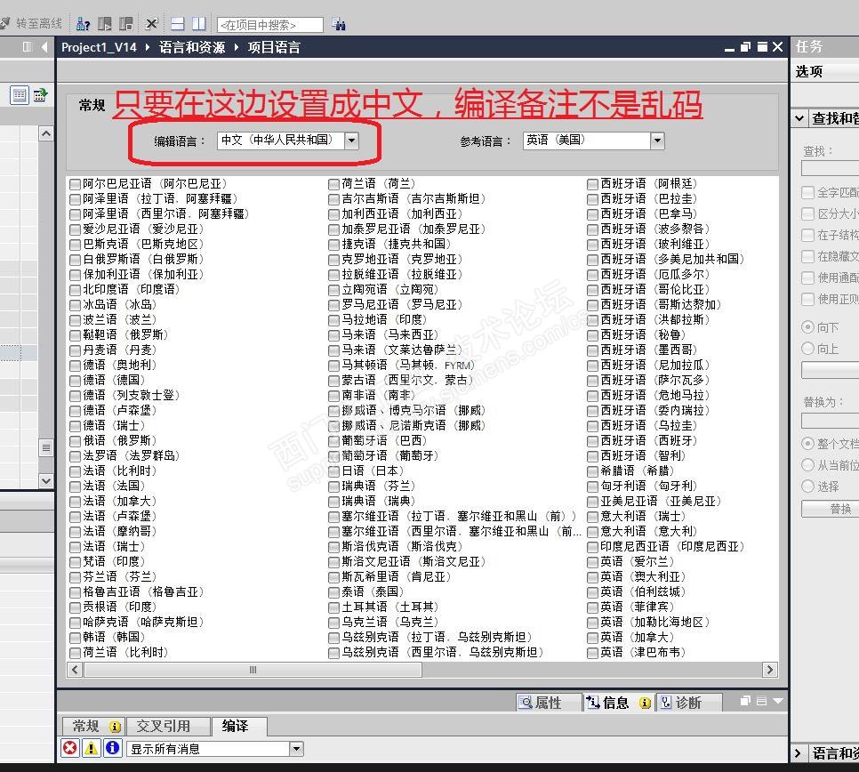

回复:源文件备注为中文,编译到程序中为乱码,怎么解决呢?
like_821080
    336
    12
注册时间:2011-12-16
发布于 2017-04-25 09:34:20
3楼
 问题已经解决,这个是解决办法
