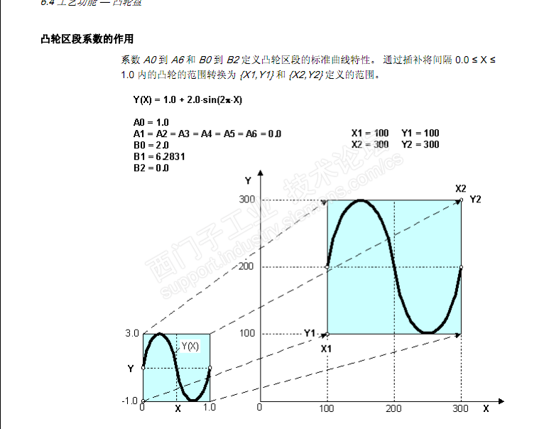

本人菜鸟使用S7 317T cpu,MC_CamSectorAdd 指令实现多项式生成Cam曲线,根据手册的例子:
编程测试生成了曲线,生成的曲线和例子一样。
但是我想生成别的曲线,总是生成不了,改几个参数就变成直线了没搞明白他的多项式公式,哪位大侠能否讲解下这个公式含义:如下图
