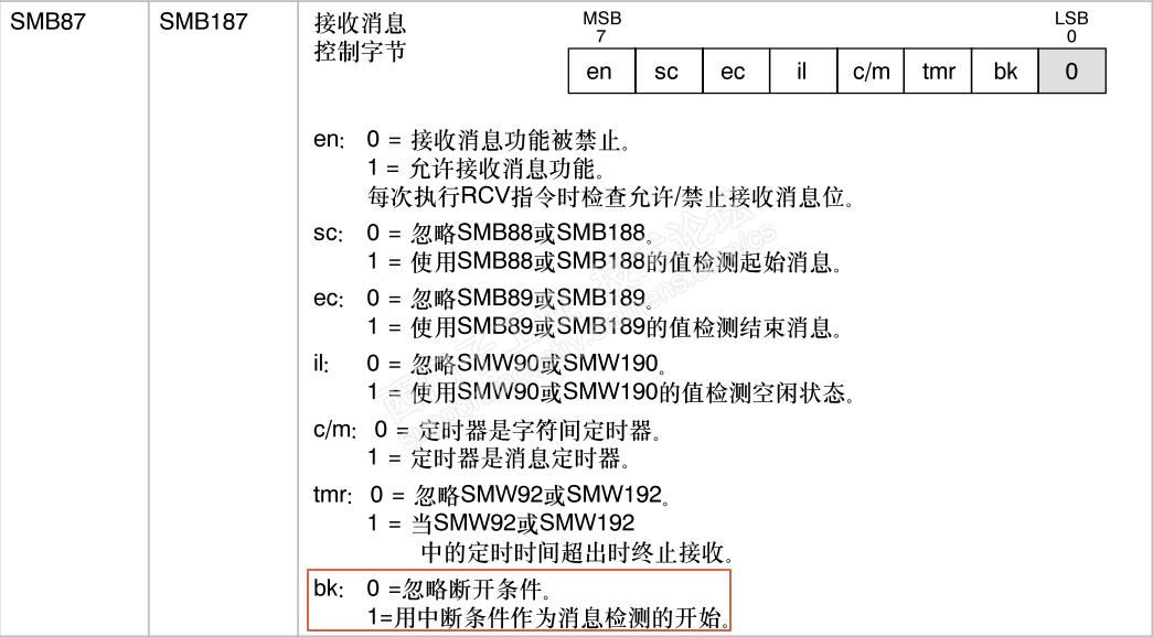

 这个对应S7-200的SMB87的BK
 具体可以看A0136 Micro 'n Power
https://support.industry.siemens.com/cs/cn/zh/view/84175754
S7-200PLC  --  通信  --  自由口通信  --  自由口通信使用指南
