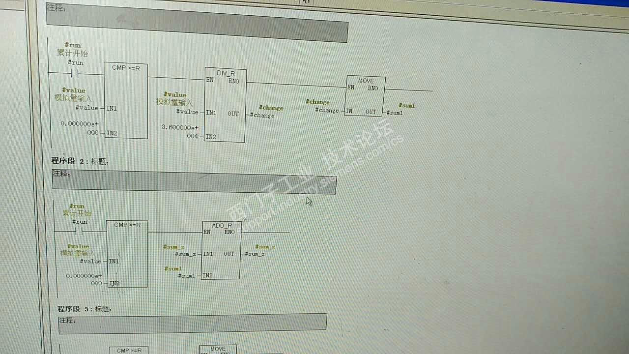

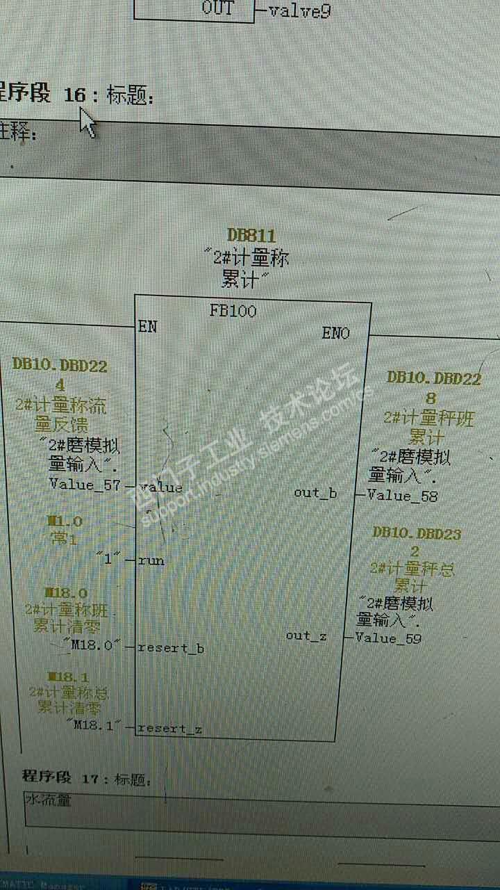

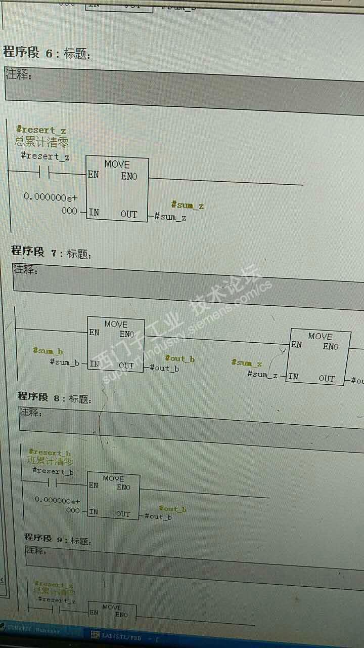

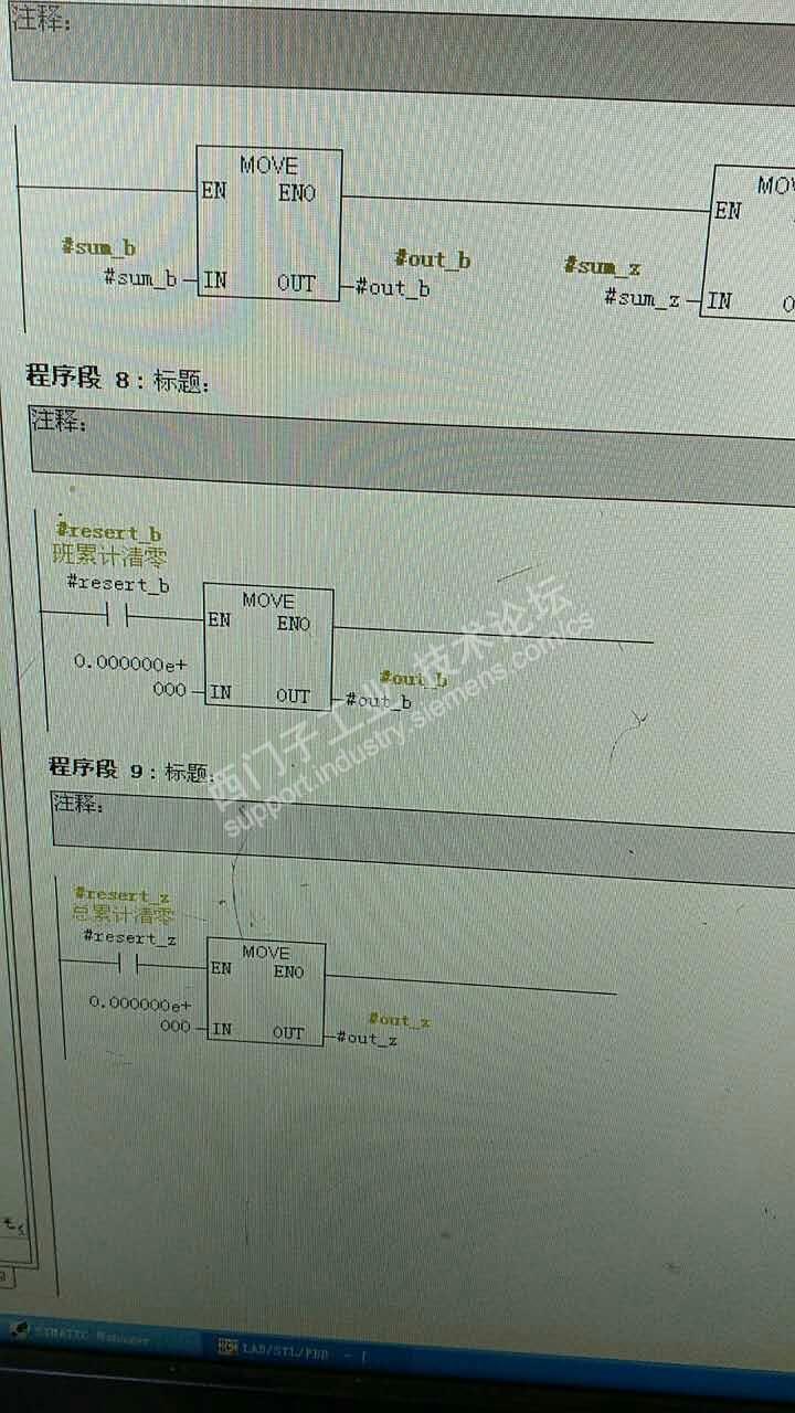

我这有一台计量秤,4-20ma信号进plc,然后用该瞬时流量做成两个累计,一个是班累积12个小时手动清零,一个是月累计月底清零,再同一时间段比如8:00-15:00,两个月累计之差应和两个班累积之差基本一样,但现在是班累积差值比较准确(瞬时值乘以小时),而月累计时间段差值偏大,五个半小时能多200t,请问问题出在哪?程序见附图
