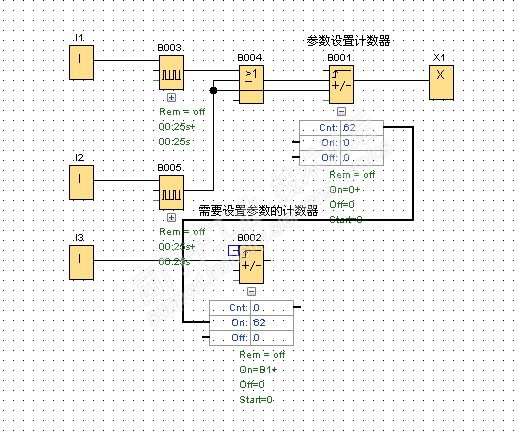

是通过一组i/o点来进行计数器的参数设置吗?没问题啊。用两个计数器,一个负责设定值,另一个引用这个设定值即可。要想长按连续加减,前面可以再用一个异步脉冲发生器。
程序如下:
设置参数的方法有好多哦,就看哪个适合您了,归结如下:

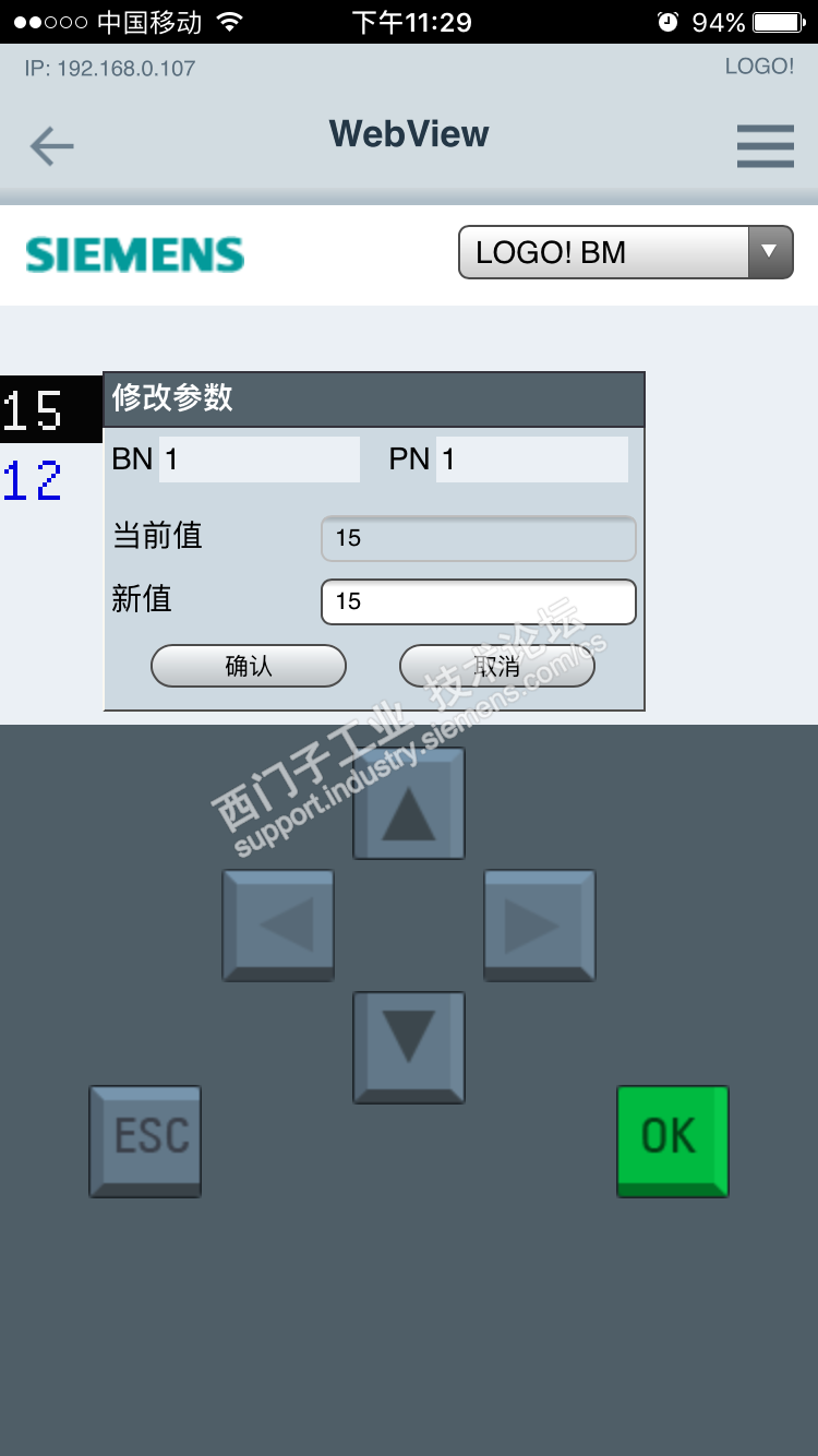

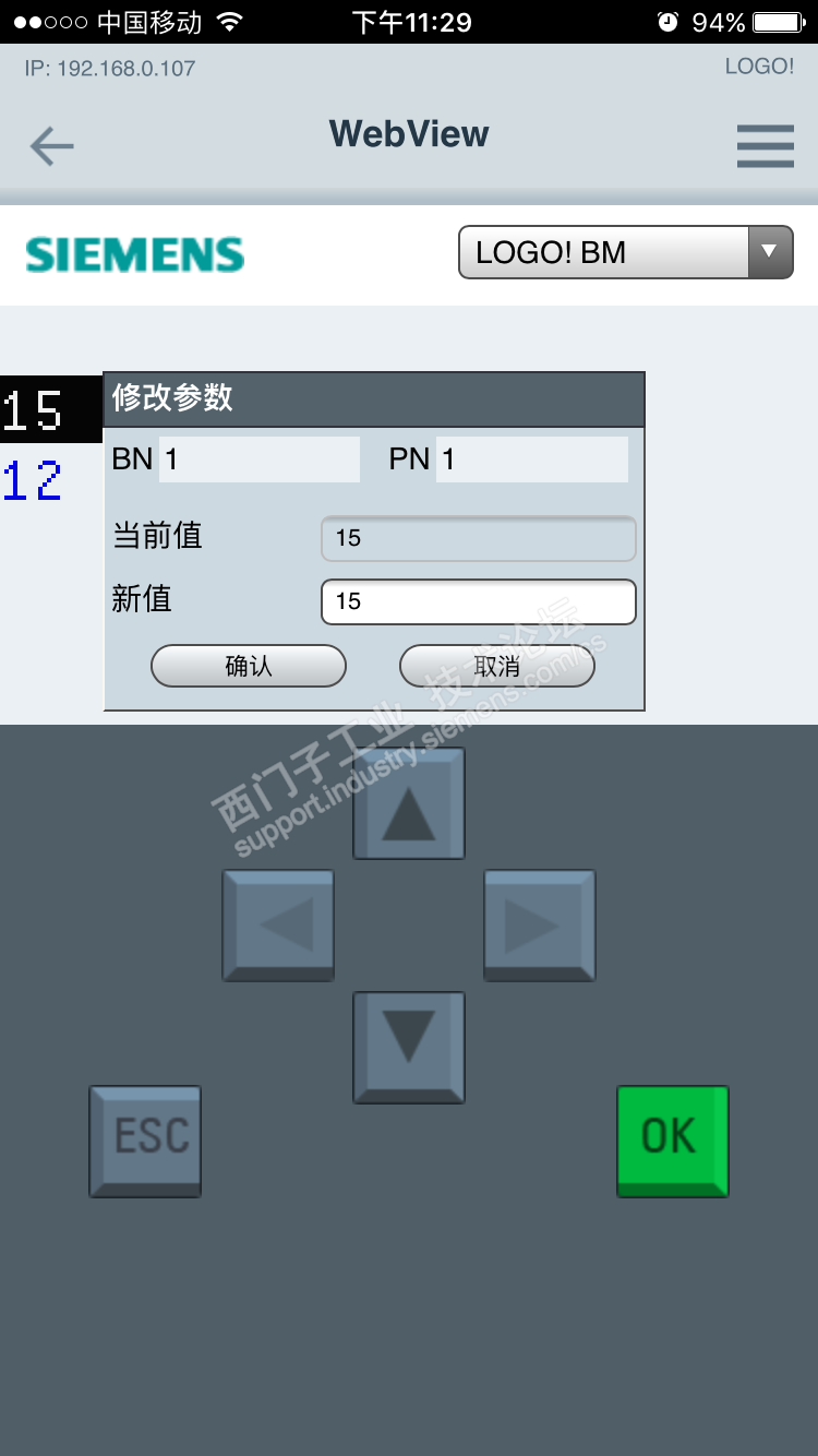

3、LOGO!的V7、V8均支持网络功能,可通过LOGO!的网络IP地址打开LOGO!界面,这样可以在文本显示器的相应项目中直接修改需要设置参数的计数器的值,省去了编程过程中增加计数器和其他功能块的麻烦,也不用受原来的参数修改之苦了。
4、通过LOGO!的手机APP,连接局域网实现参数的修改,更加的便捷,手机上的APP包括LOGO!的网络服务器界面(Webserver),设置方法与在电脑上是一样的,相当方便。
建议考虑后面的两个方法。
