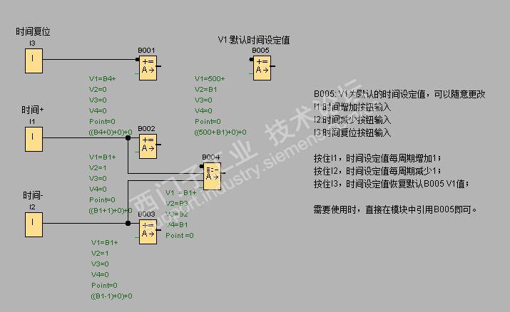

不知道你真正的目的用按钮增减设定值来干嘛用....有些功能块不是什么时候修改设定值都有效的。
下图是我以前的做法,你可以下载源程序仿真就知道结果了。
用按钮改变设定值.zip
