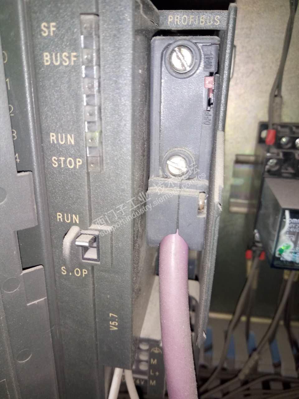

以下是引用pkh2006在2017-04-26 15:05:38的发言 >3楼
我是说组态V5.0的,我手边的CP342-5也是V5.7的,同样只能组态V5.0
记住:组态的版本<=实际版本,最好相等,如果没有相等的版本,要第一考虑升级软件,装HSP,如果升级和装HSP都不能解决,就装最接近的低版本
以下是引用寸草心2016在2017-04-26 10:28:45的发言 >2楼:现场设备确实是V5.7...
引用2楼详细内容:
现场设备确实是V5.7
以下是引用pkh2006在2017-04-25 18:05:27的发言 >1楼: 就是V5.0的
引用1楼详细内容:
 就是V5.0的
明白了,谢谢指导!
