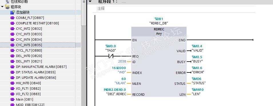

目前我在OB35中做了一个RDREC,如下:

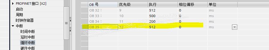

然后设置的OB35为512ms,如下:

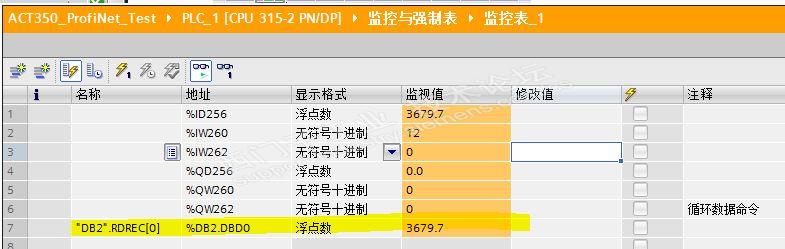

编译下载,从监控表中能够读取到非循环数据:
但是这个数据变化,不是我想象中的那样0.5秒变一次,而是持续的变化。从这个现象上判断,这个RDREC的非循环数据还是一直在触发的。
是不是我在OB35中,触发这个RDREC的REQ位方式有问题。
请教诸位大神,如何设置RDREC每进入OB35中断一次,只触发一次呢?
换句话说,如何做到每0.5秒只采集一次非循环数据??
