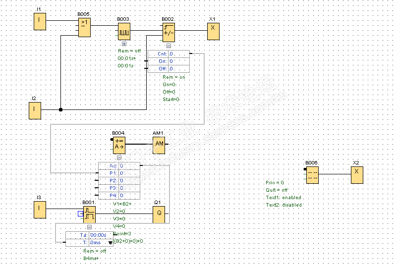

大体明白什么意思了,不就是做一个时间增减的程序吗?用外部I点控制,不用自带的面板。精度很高也可以啊,用毫秒来设就完全可以满足要求了。就是设置的时间稍长,但楼主就用2S,也可以了。
做了一个例程看是否合适:
I1为时间增,I2为时间减。
B004小数位数设置为3,用于换算显示单位为S。实际设置为ms。
计数器要设置为参数保持和参数保护。
下面为源程序:
