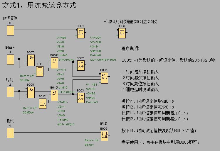

还在讨论啊? 我也优化一下程序,程序说明:
B005: V1为默认的时间设定值,默认值20对应2.0秒
I1:时间增加按钮输入
I2:时间减少按钮输入
I3:时间复位按钮输入
I4:通电延时测试输入,I4有效时根据B005运算结果值来延时接通B006定时器。
短按I1,时间设定值增加0.1s;
短按I2,时间设定值减少0.1s;
长按I1,时间设定值每周期增加0.1s;
长按I2,时间设定值每周期减少0.1s;
按下I3,时间设定值恢复默认B005 V1值;
需要使用时,直接在模块中引用B005即可。
