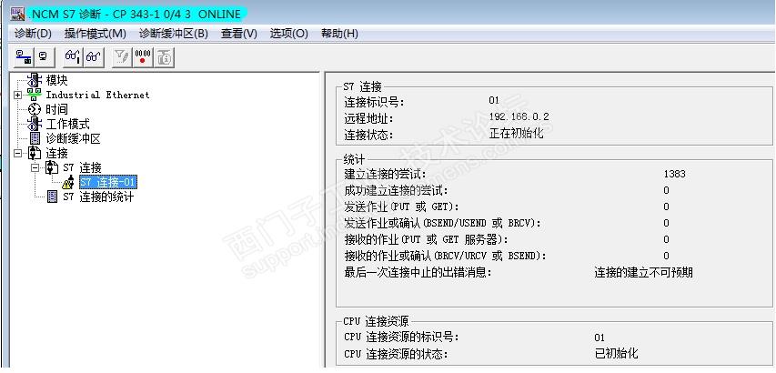

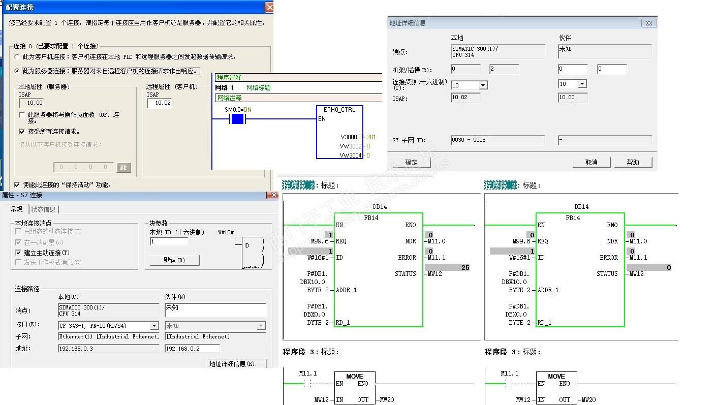

帮我看看关于S7200和S7300以太网通信在线监控的程序
13610199605_chen
    18
注册时间:2014-12-23
455
2017-04-28 10:32:58
我把S7200设为客户端,就可以和S7300数据通信,但是把S7200设为服务器,TSAP分别为10.00和10.02,S7200已用SM0.0加载了ETHO_CTRL,S7300 FB14的ADDR_1写P#DB1.DBX10.0 BYTE 2 应该对应VB10 VB11,RD_1写P#DB1.DBX0.0 BYTE 2 对应本地DB2.DBB0和1,REQ用系统时钟触发,NDR就一直=0。S7200的CP243我试过已和电脑通信上,可以监控S7200的程序。就是数据传送不了。FB14我分别试过用系统2个不同的功能块,都通信不了。我CP343是343 1EX30,在S7300在线诊断S7200一直显示正在初始化,请帮我看看我发的图片
