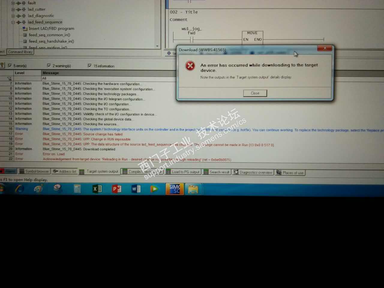

以下是引用winter217在2017-04-29 19:38:56的发言 >1楼
 在你的程序“Wu1_auto"中定义的变量在其他的地方没有使用,不是以指针的方式在使用。你的那个警告不仅仅是在线的时候编译出现,在离线的时候编译也会出现。
你不能在线监控的原因,并不是因为那些警告,每一次你更改了程序(添加或减少)都需要重新下载的。只有下载了以后才能重新在线监控。
    对啊,修改后想要下载,下载之前simotion会编译,使用只下载PROGRAMmer 时候就出现了第二张图的内容有红色的报警。。。没下进去。。要是全部下载项目的内容就可以无任何报警。。
    只下载程序出现这张图
这张图的提示就是,我刚刚修改的这个程序段的源文件修改错误,不能下载。。。。。。。。。。
要是全部下载项目的内容就无任何报警。。。搞不懂了。。。
