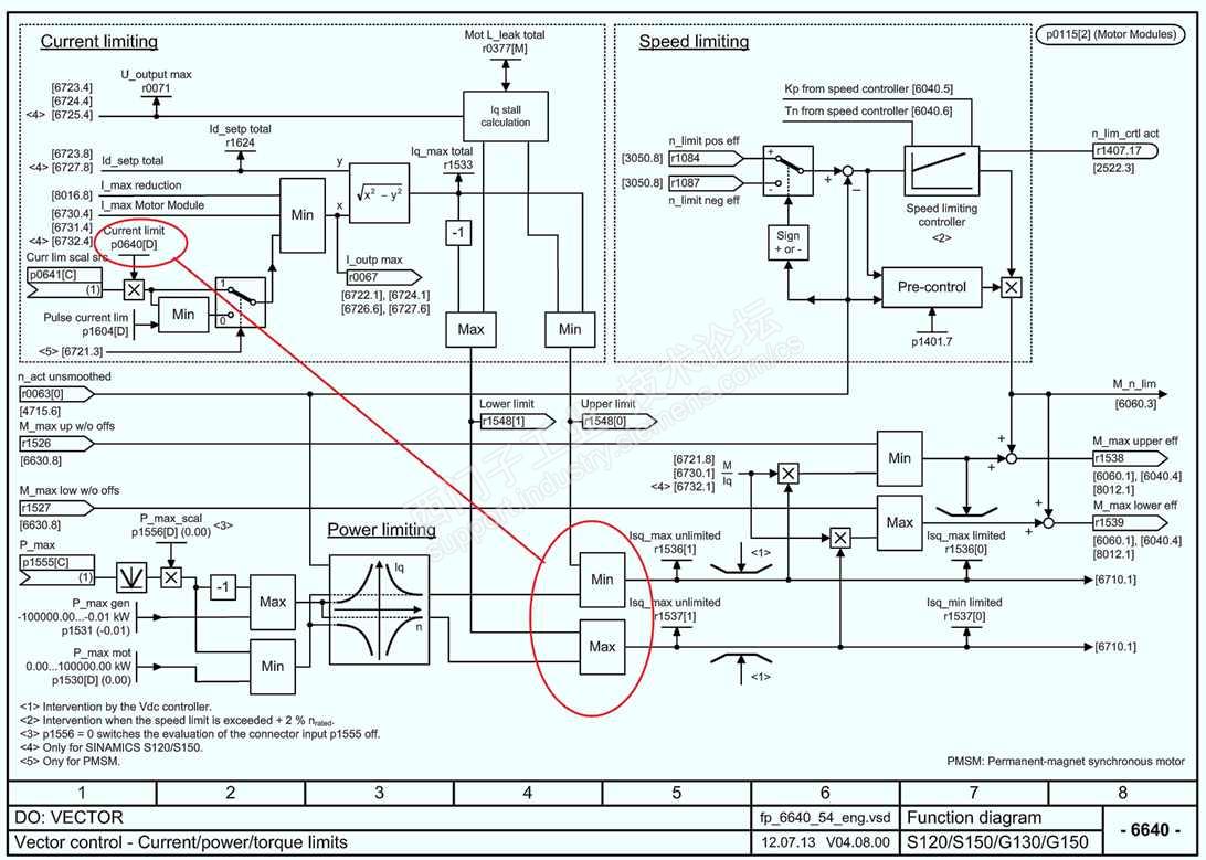

以下是引用kdrjl在2017-04-29 23:00:48的发言 >3楼
关键是看电流,只要电流不超变频器的允许值,限幅值不会自动限制的。
另外,问下这个电机是什么电机?永磁同步还是异步?变频器和电机的功率?
谢谢K圣,此异步电机功率在860KW左右,额定电流1100A左右,可惜当时没有做曲线监控电流.
