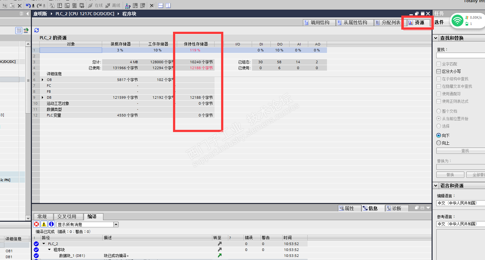

回复:S7-1217C保持存储区设置超出保持性存储器范围,博图软件未报错

以下是引用liuliang494在2017-05-01 23:35:27的发言 >2楼
感谢RENHQ的回复,程序编译确实没有报错,但是在资源选项卡有红色指示超出设定范围。
以下是引用RENHQ在2017-05-01 21:43:02的发言 >1楼:看需要的数据控件方...
引用1楼详细内容:
看需要的数据控件方法:
S7-1200的内部存储区和掉电数据保持
http://www.ad.siemens.com.cn/productportal/Prods/S7-1200_PLC_EASY_PLUS/function/memory/S7-1200memory_and_retain.html
嗯,那有可能编译的时候没有针对CPU进行存储检查~
就和C++编译的时候不会检测是否溢出似的吧
