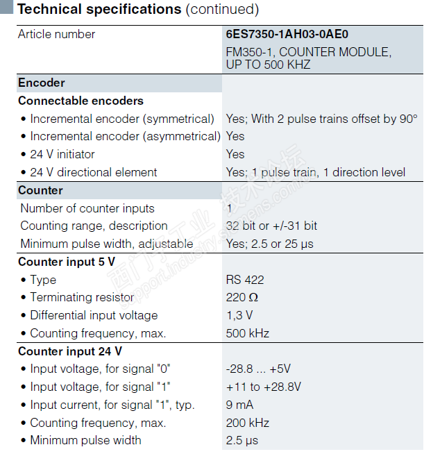

只要你的脉冲输出符合下列标准就可以测量
