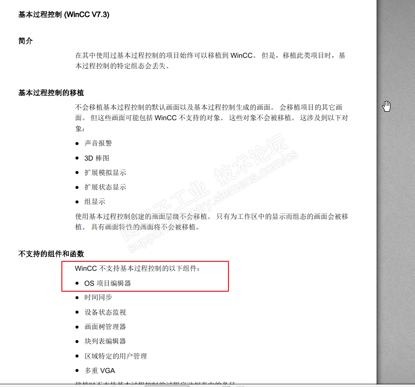

以下是引用RENHQ在2017-04-29 14:40:51的发言 >1楼
好像是不支持了
