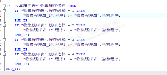

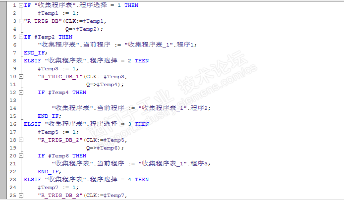

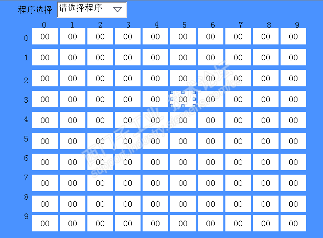

 有四组相同类型的数据,通过符号IO域切换来显示当前数据,然后更改数据保存后,切换查看下一组数据,更改保存。用SCL如何编写。试了好多遍,只能更改保存数据,数据块中保存的数据有变化,但显示当前数据的都是更改后相同的,显示的每组数据都相同。
