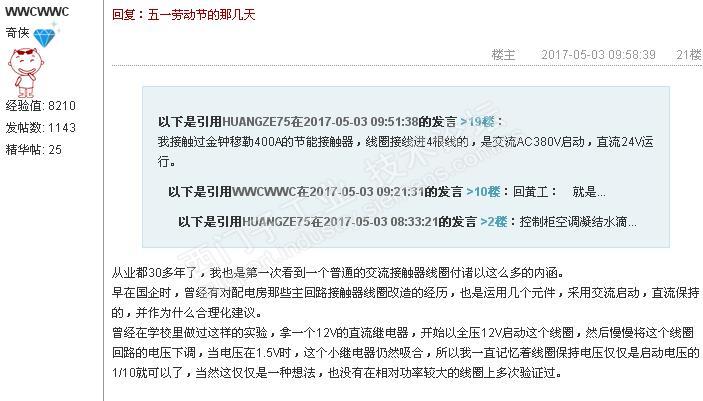

今天看到这个帖子W侠说的接触器改造,我就想起前段时间的接触器应急改造。
五一劳动节的那几天-技术论坛-工业支持中心-西门子(中国)有限公司(SLC)  http://www.ad.siemens.com.cn/club/bbs/post.aspx?a_id=1391147&b_id=20&b_sid=0&r_id=1391217#tr_1391217
