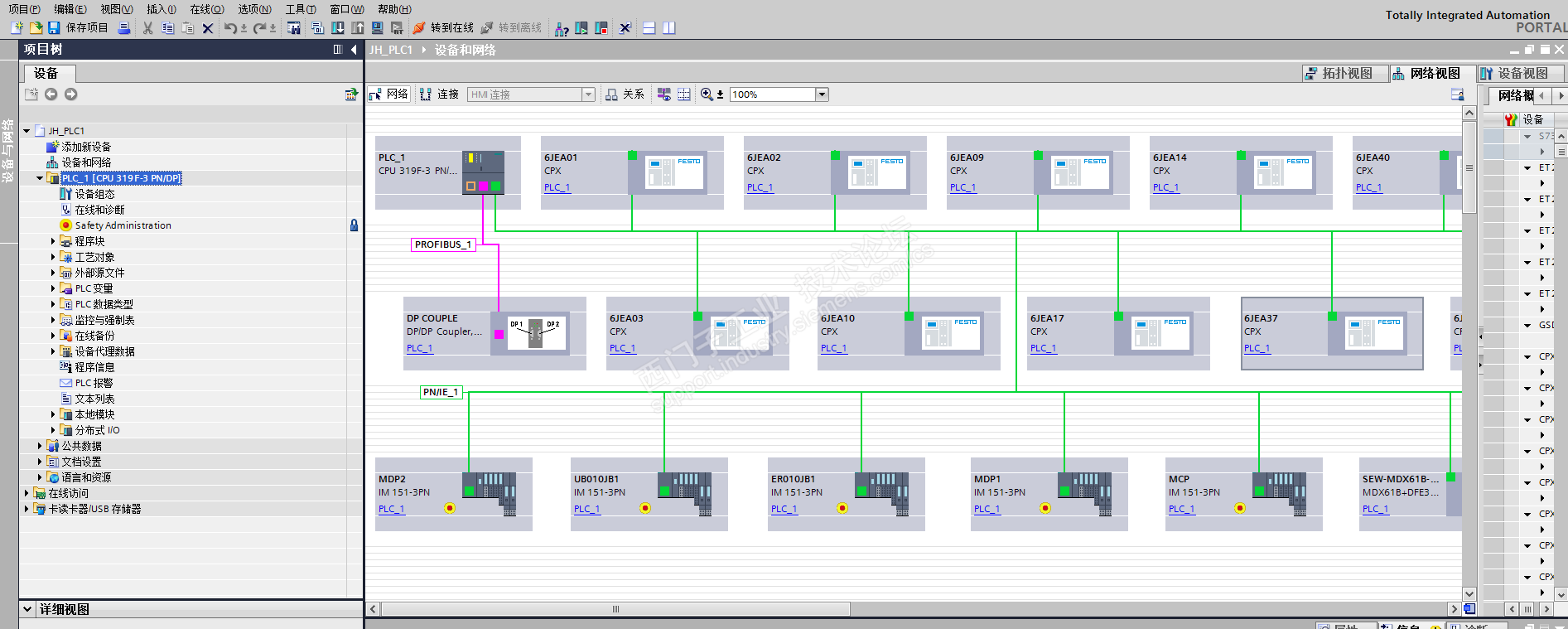

最近在搞一个项目,西门子300的PLC,汽车焊装生产线,用的是到了机器人和SEW伺服、变频器等电气元件,而且客户要求必须有博图组态和编程!
展示我目前的的成果:
西门子PLC-CPU319F-3-PN/DP

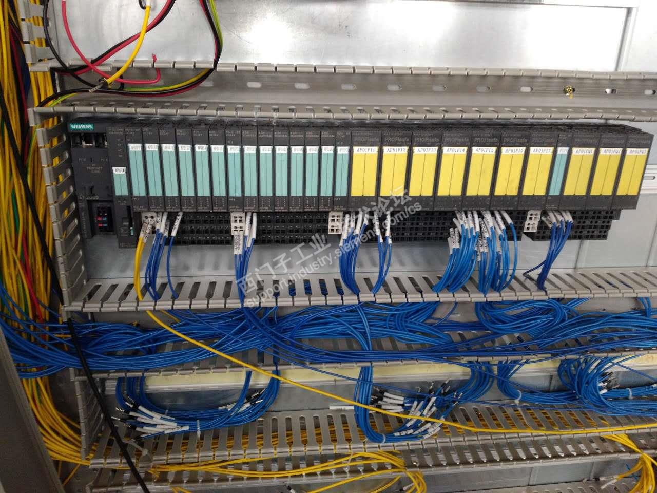

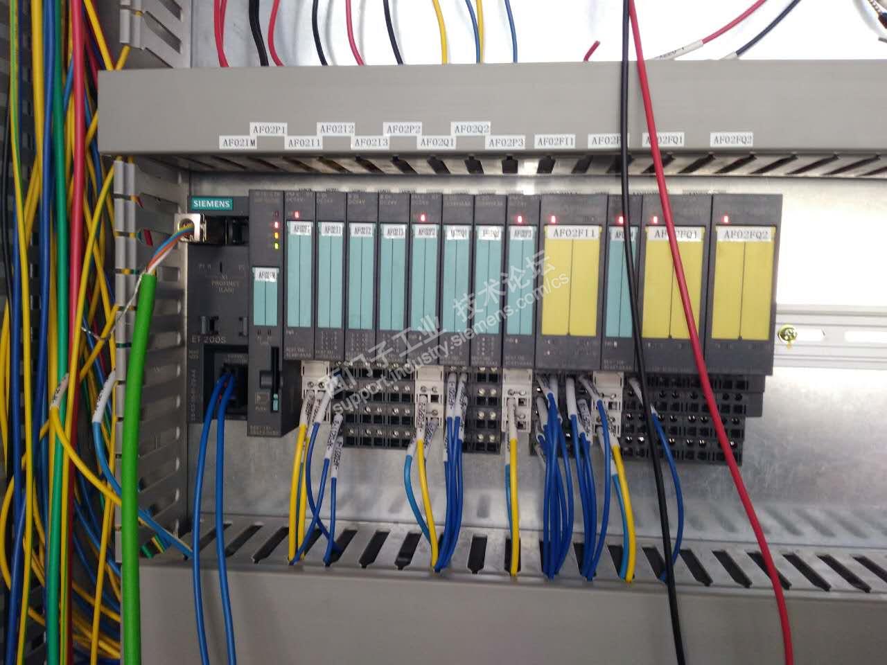

西门子ET200S、安全模块!
用博图进行组态的网络视图,网络视图中大家注意看,SEW伺服驱动在博图里可以进行组态。
目前遇到的问题,电脑组态遇到了一些问题,SEW和机器人如果要是想组态在网络视图里需要GSD文件,这些对于我们都不是事,直接找厂家要,安装就可以了,这些都不是事,事情发生在前几天,我们去现场,在电脑上组态好的网络视图,需要下载到PLC里,这个时候出现了问题了,我和同事都没有用过博图,最重要的我们去的现场的当天还是五一,西门子客服放假,大侠们都在陪家人过节,我们哥俩开始了痛苦现场组态工作,刚开始怎么也连不上PLC,搜索不到PLC,在博图的组态系统里
在这个目标子网中的兼容设备里,找不到我们这个319F系列PLC,可把我们愁坏了,开始在西门子技术论坛里找资料,找了一个和S7-1200在博图里的组态资料,我们开始找着那个操作指示,开始进行组态,发现还是组态不上,后来发现原来是我们的网线没有接好,当时的网线接头是西门子的网线头。
线是西门子专用的网络通信线,但是实际接线是接线工人帮忙我们接好的,就是这根线,坑了我们,后来我们换了一根普通的线,博图和PLC可以进行了连接,这样的网线头是坚固耐用,而且接线不用网线钳,直接手动就可以要好,我同事曾经把这种网线头拿回家当普通网线头接在电脑好,结果用脚不小心碰到网线,这种网线头没事,网卡碎了,跑题了!
虽然组态完成了,发现我们在ET200S上的安全模块报警,而且组态软件要求我们跳过安全模块的组态。
经过排查发现我们的安全模块,没有进行组态,西门子的安全模块,需要在博图里需要激活PLC的安全功能,分站模块需要单独进行设置,必要的时候分站模块需要单独进行外部设置:
把安全模块拆卸来,就可以看到侧面就有这个设置!
我目前在研究西门子的安全模块在博图中是如何编程的,正在研究中,此项目继续后续继续进行分享中,欢迎大家都加入讨论!

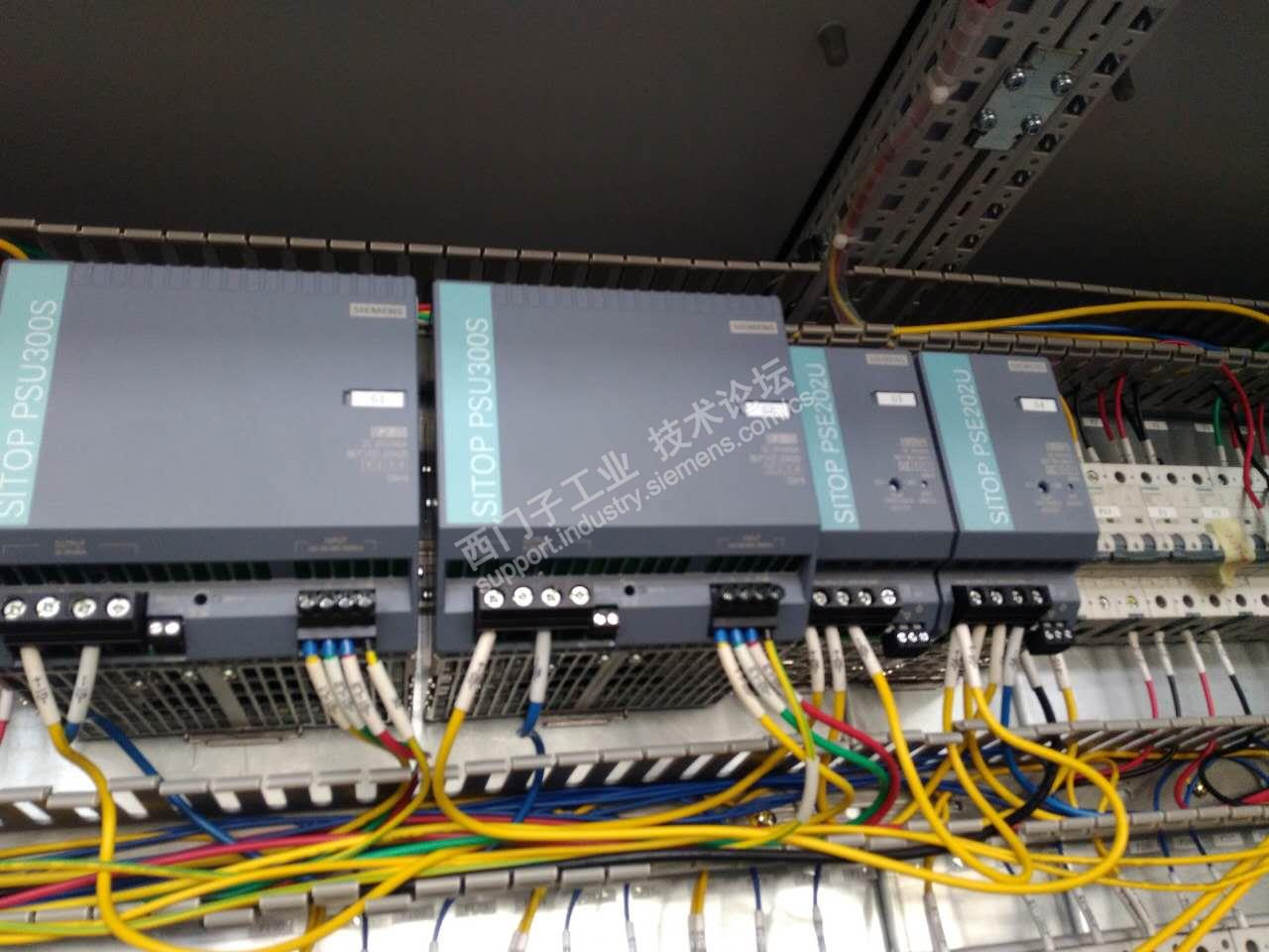

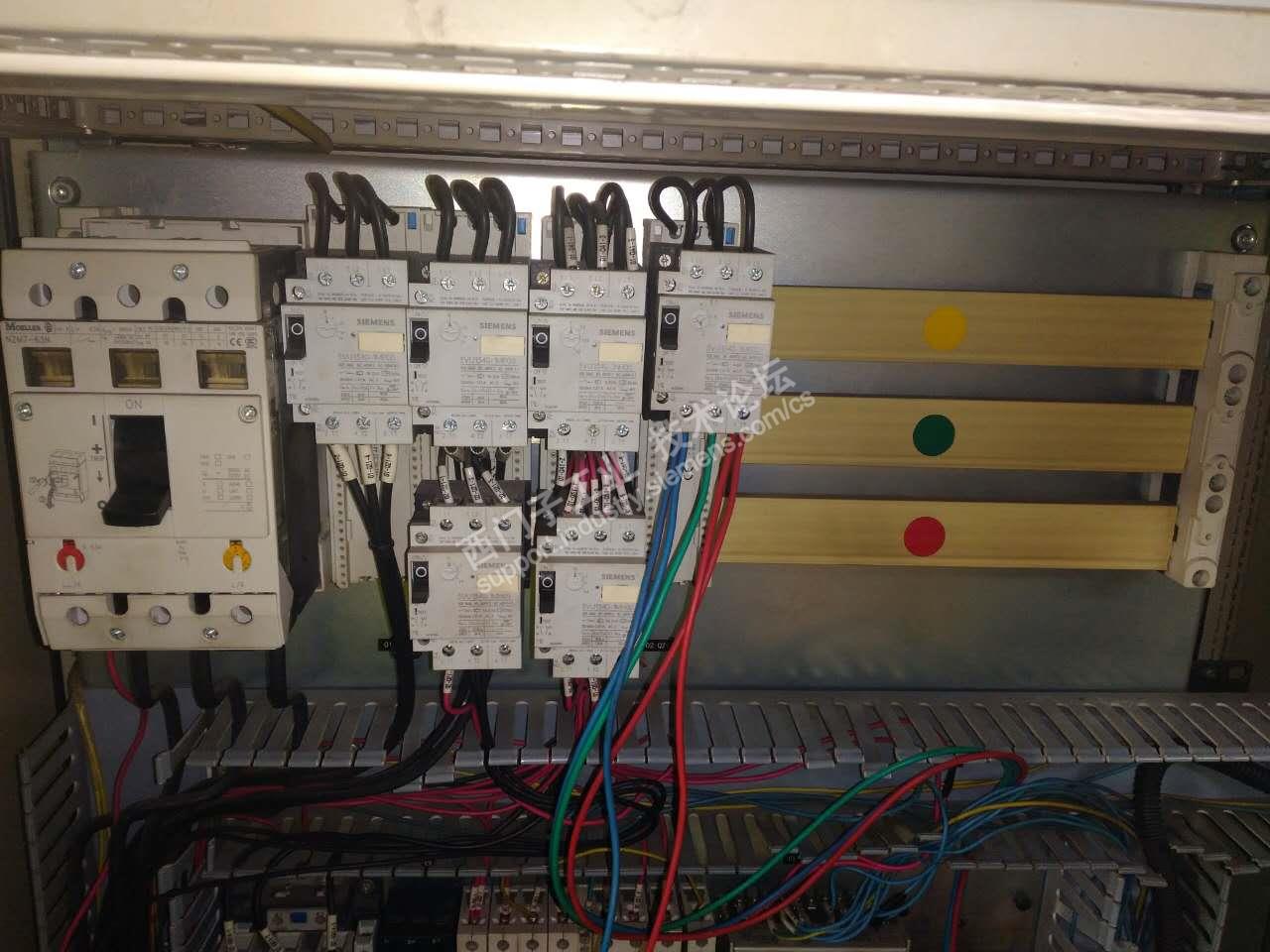

分享我们项目中部分西门子的电气元件:
西门子380AC/24DC电源模块、电源冗余模块

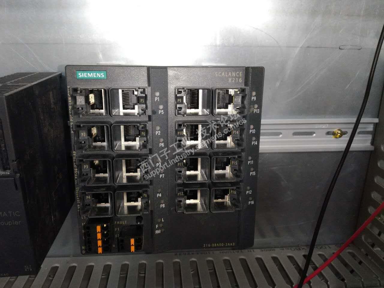

西门子的交换机

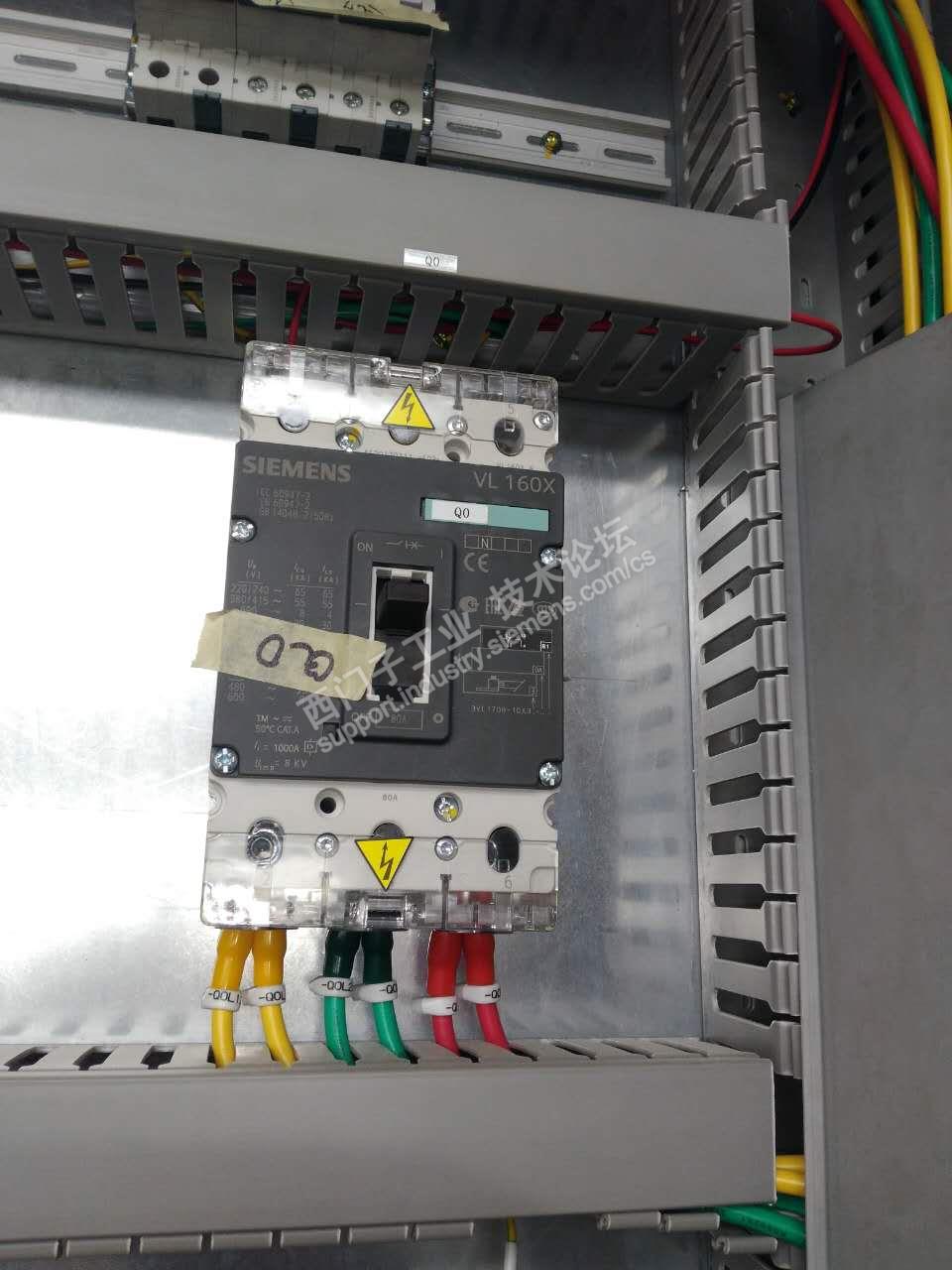

西门子的空气断路器
