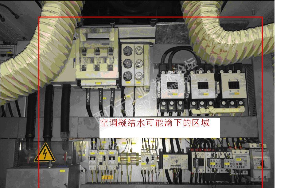

2014-6-5,下午再一次到现场,检查发现以前自己在这台设备上因工艺要求添加的那台喷墨机械手的润滑油泵一直在工作,打开控制柜观察,这个电源回路是连接于液压站45KW的油泵控制空余的辅助触点上,且这个辅助触点在设备停止状态下仍然被吸合了,从控制原理上分析这时应该是断开的,接触器(设备编号K64.5),断开总电源后也未发现那个接触器“标志杆”退出,吸合的原因似乎找到(机械部分卡死?),于是拆下这个接触器,发现有2相主触点已经被熔接了(过电流的原因造成),且上部有水渍(电柜空调凝结水下落造成),由于这个接触器2相熔接,顺着检修思路拆下熔断器也发现有2相开路了(100A),于是打开这台45KW西门子电机接线盒用万用表测量3相绕组正常。为抓紧修理时间,赶紧和采购部联系西门子3RT1036-1BB40接触器的购买和熔断器事宜。
空调凝结水容易产生的原因,图示:

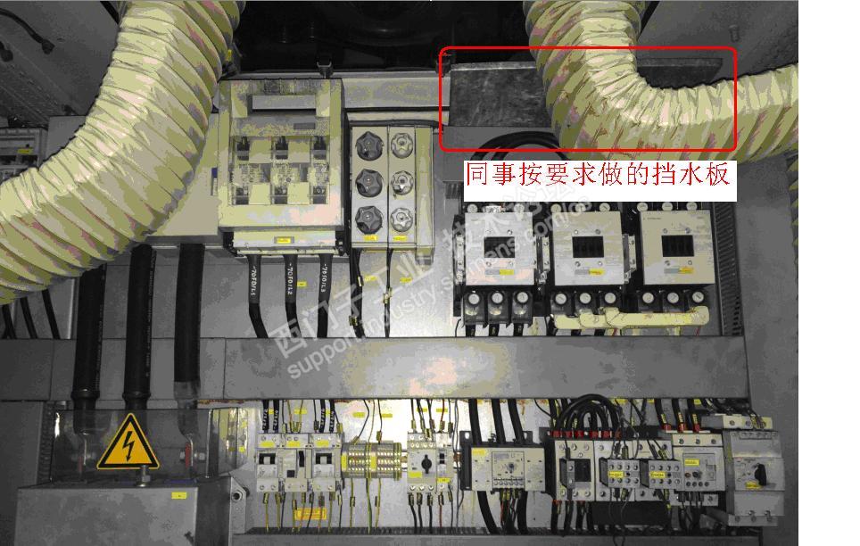

2014-6-6上午,到现场落实昨天晚上回寝室后怀疑电机可能存在机械方面的原因引起赌转的可能,打开电机后风扇防护罩拨动电机风叶转动灵活。让维护人员做挡水板,排除以后使用时凝结水再次落到下面的控制电气上,这样只能等待到周六接触器到达后再测试了。
增加凝结水挡水板,图示:
