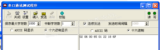

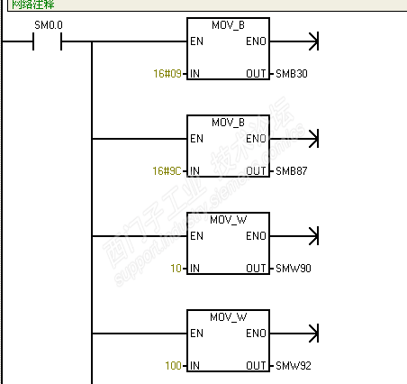

老师,程序如下:
现在删除一些
主程序中:
初始化:
现在将发送指令取消,只保留接收,接收完成中断中仍执行接收指令。
测试软件中发送这个报文,Q0.1无响应,是报文不对吗?

以下是引用知秋CAC在2017-05-04 12:49:52的发言 >10楼:SMB87赋值16#9C...
引用10楼详细内容:
SMB87赋值16#9C,SMW90 92赋值;现在有动作了,但是不正常,我是用的比较指令,大于一个值Q0.1置1,小于一个值复位,运行情况是调试软件不停接收数据,如果软件发送指令的话Q0.1保持置1,然后复位时还没来得及复位又置位。不知道是什么原因,200cn还不能监控
以下是引用WWCWWC在2017-05-04 11:51:58的发言 >9楼:从硬件入手排除问...
引用9楼详细内容:
从硬件入手排除问题。
你plc接收侧是否有起始符接收、空闲线的控制程序?
以下是引用知秋CAC在2017-05-04 11:10:57的发言 >8楼:wwcwwc老师,现在...
引用8楼详细内容:
wwcwwc老师,现在我又改成rtu格式,无起始结束符,增加空闲线检测,这时我发送报文plc无响应,不知是不否是报文输入有误,老师帮我看一下,写请求:02 06 00 66 01 10 crc校验,00 66 是我想要写入VB203起始地址,对应40102,16进制为66
