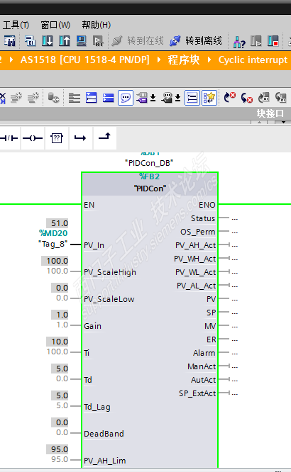

以下是引用pkh2006在2017-05-03 20:54:23的发言 >1楼
1. program alarm就是之前的那些ALARM_S们啊
2. V14开始可以隐藏引脚了
1.比较遗憾的是没有ALARM_8P这样的消息块。
1500将来是需要顶替400CPU的,400能支持大家熟悉使用的ALARM_8P。
2.不知道TIA什么时候才能监视BLOCK的OUT接口的数值。
3.刚看见TIA好像已经开始支持回读功能了!还要研究下应该怎么用。以前想了很多办法要实现回读功能,都不太如意。
