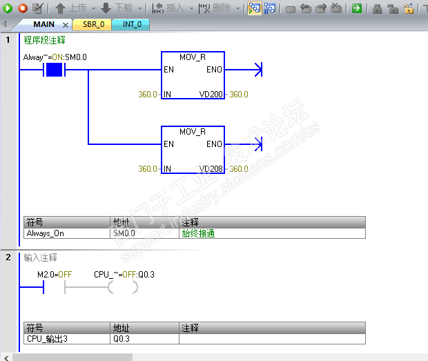

以下是引用yanxiao在2017-05-04 16:51:25的发言 >
要电机有反应很简单。
不要一下就上脉冲驱动。
你让Q点作ON、OFF变化,如果外接线OK,电机就会有反应。
上电后,电机用手
转不动,EN没接,脱机需要接?st20应该接Q哪个端子,可以自定义?例如我用Q0.3
