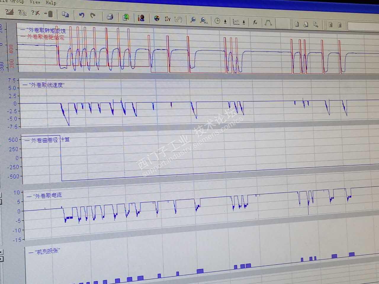

回复:分卷机偶尔出现外卷曲电机失张现象

以下是引用老兵在2017-05-04 19:22:11的发言 >4楼
 你的外卷取是速度闭环?
是的,今天又出现了内卷曲、外卷曲电机同时反转的现象,查看程序内的速度给定是负的。由于车间急于生产,没有办法查看更多的数据,只好将PLC复位后,重新开机又正常了。下面是调出的故障时的记录曲线图:卷径,转矩反馈,电流值及速度给定都是负值
