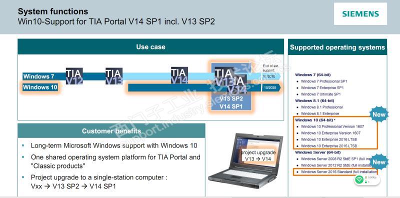

以下是引用龙晨旭日在2017-05-04 18:12:07的发言 >2楼
我安装时确实是先安装V14,然后才能安装V14 SP1。
V14可以在WIN10 上安装,安装时是会提示可能系统不兼容,但是可安装完成,安装过程不会出错。
V14 SP1确认是支持WIN 10系统的,看下图:
以下是引用Haohaobb在2017-05-04 09:01:57的发言 >1楼:sp1是直接安装的版本...
引用1楼详细内容:
sp1是直接安装的版本吗?我最近换win10,安装V14 SP1,没有直接安装包,都是先安装step7 v14,然后安装step7 sp1 for v14,以及wincc sp1 for v14,安装过程中会提示可能系统不兼容,因为v14当时是不支持win10的,安装完了,目前倒是也没发现有异常!
楼主能办安装顺序说明一下吗?方便大家安装。我这个安装过程感觉还是挺麻烦的!
嗯 我知道sp1发布明确说明支持win10,但是我目前没找到直接的安装包, 都是升级实现的,安装过程会有不兼容提示,我也是安装完了 没发现问题。
