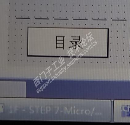

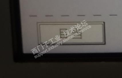

链接正常, 按照首次传送的要求(西门子热线还没告诉的,是我的一个热心的工程师告诉的),在系统菜单栏,点击在传送模式,编程好的HMI程序顺利传到了V3屏里。按照工艺要求测试PLC的动作,没有发现异常,正准备要收拾好电脑准备下班时,无意中发现触摸的一个小按钮的字不对,画面如下:   此处按钮:“目当”,
我怎么犯这样的错误呢?
打开电脑看原始程序:电脑的字体:目录
后面经过折腾,几次打西门子400电话,客服告诉要升级,发来安装软件包,才弄好,哎,对这种BUG,
真是爱恨有加,到2017-04-17,我又用了V3屏,这种字符变异的事情还是发生了,西门子400热线工程师还是耐心的讲解细说,系统要升级……哎,底层元代码软件贵司手里,按照他们说的做了,解决了这个问题,有时我在想,是否这款产品的软件是免费的,就留些小BUG在这里,一步步的折腾现场调试工程师呢?
