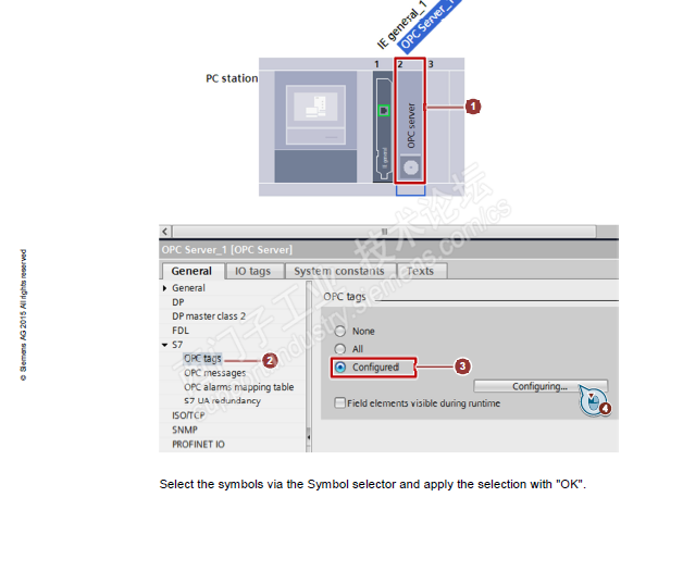

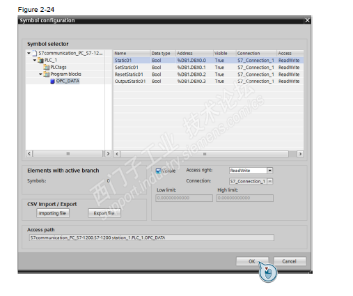

选择变量之前要先连接S7连接才能有变量,官方教程顺序颠倒。
