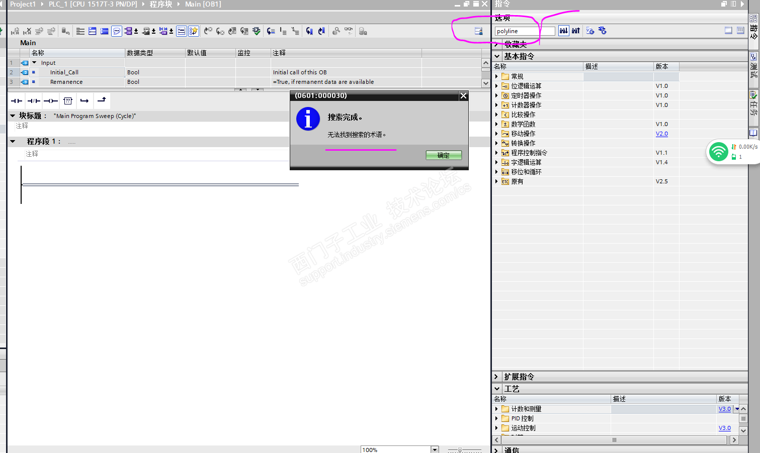

指令找到了,谢谢!
但是能告诉下你是如何搜索到的吗?还是通过何种方法找到这个指令在PID帮助下的?可能以后会找别的指令,谢谢
以下是引用shine在2017-05-05 09:35:30的发言 >16楼:需要CPU支持,如...
引用16楼详细内容:

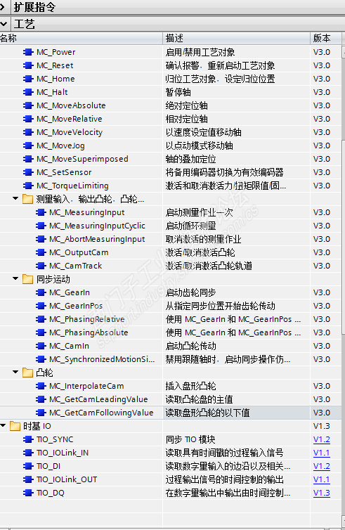

需要CPU支持,如果CPU不支持,不会显示。
1511,cpu如果是V1.8的,搜索不到,换成V2.0的就可以了
藏在 PID-》帮助功能 下

楼主,在搜索框内搜素搜不到这个指令。还是我的搜索方法不对???
楼主指导下怎么搜索指令????谢谢。
以下是引用shine在2017-05-03 22:47:02的发言 >9楼:搜索polyline
引用9楼详细内容:
搜索polyline

搜索啊。搜到了就可以看到在哪了
