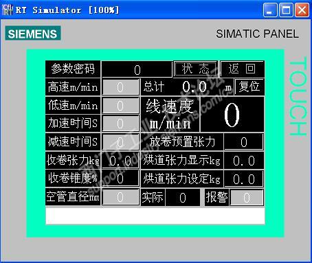

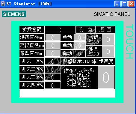

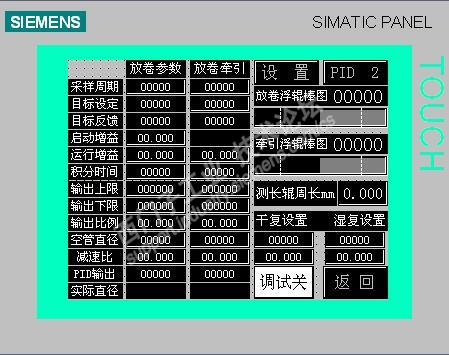

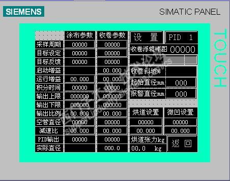

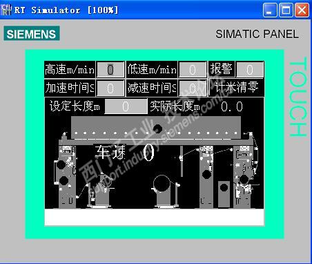

以上画面上一台实验室用的小型涂布机,有4组PID张力控制。烘箱干燥变频控制,收放卷直径自动运算。用TP177A6"屏
